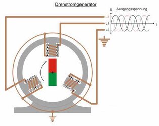

Lichtmaschienpfeifen, Wo entseht es und wie?
Eine Lichtmaschiene ist nichts mehr als ein 3 Phasen Generator. Er besitzt 3 Spulen auf dem Stator (Ständer) die um 120 Grad versetzt angeordnet sind .Auf dem Rotor (Läufer) sitzt ein Elektromagnet der von aussen per Kohlebürsten fremderregt wird (im Auto von der Battriespannung) Solche Generatoren (auch Syncronmaschienen werden auch in Elekrizitätskraftwerken eingesetzt nur etwas größer, stärker und mit mehr Spannung und Strom.
[attachment=3
mdh090q]drehstromgenerator.jpg[/attachment
mdh090q]

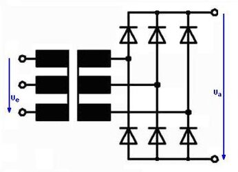

Das ist ja schön und gut aber wie bekomme ich jetzt 1 Gleichspannung?
Über eine 6 Puls Brückengleichrichterschaltung, diese so aussieht
[attachment=2
mdh090q]B6-Schaltung.jpg[/attachment
mdh090q]

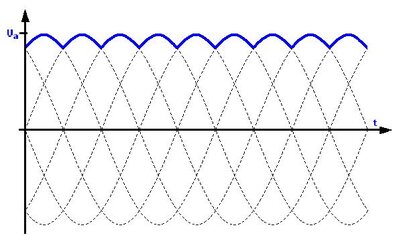

Was wir am ende des Gleichrichters sehen ist eine Pulsierdende Gleichspannung. Die Peaks werden auch als Restwelligkeit oder Restwechselspannung genannt. Hier sieht man die 3 Phasen (Schwarz gestrichelt) im Vergleich zur pulsierenden Gleichspannung (Blau)
[attachment=1
mdh090q]Wellenform_Drehstrom6.JPG[/attachment
mdh090q]

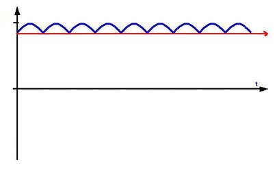

In wirklich sieht es aber wie folgende Abbildung zeit aus
[attachment=0
mdh090q]Wellenform_Gleichstrom.JPG[/attachment
mdh090q]
Unsere 14,4 Volt die wir bei laufenden Motor mit unserem Multimeter messen können ist rote Linie aber dazu haben wir noch unsere blaue Linie die eigentlich nur mit einem Oszillioskop darstellbare Restwechselspannung ist.
Diese Restwelligkeit ist unser Pfeifen was wir im Fehlerfall aus den Lautsprechern zu hören bekommen. Die Restwelligkeit überlagert sich einmal mit dem Musik Signal und mix sich ohne das
wir es wollen in den Signalzweig.
