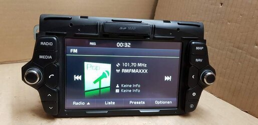

Fahrzeug ist ein
Kia Ceed GT (JD) aus dem Jahr 2014 vor Facelift
5 Türer
Verbaut war Werksseitig das Kia Navigationsystem
Rückfahrkamera wird nicht benötigt. Die LFB wäre mir aber sehr wichtig
