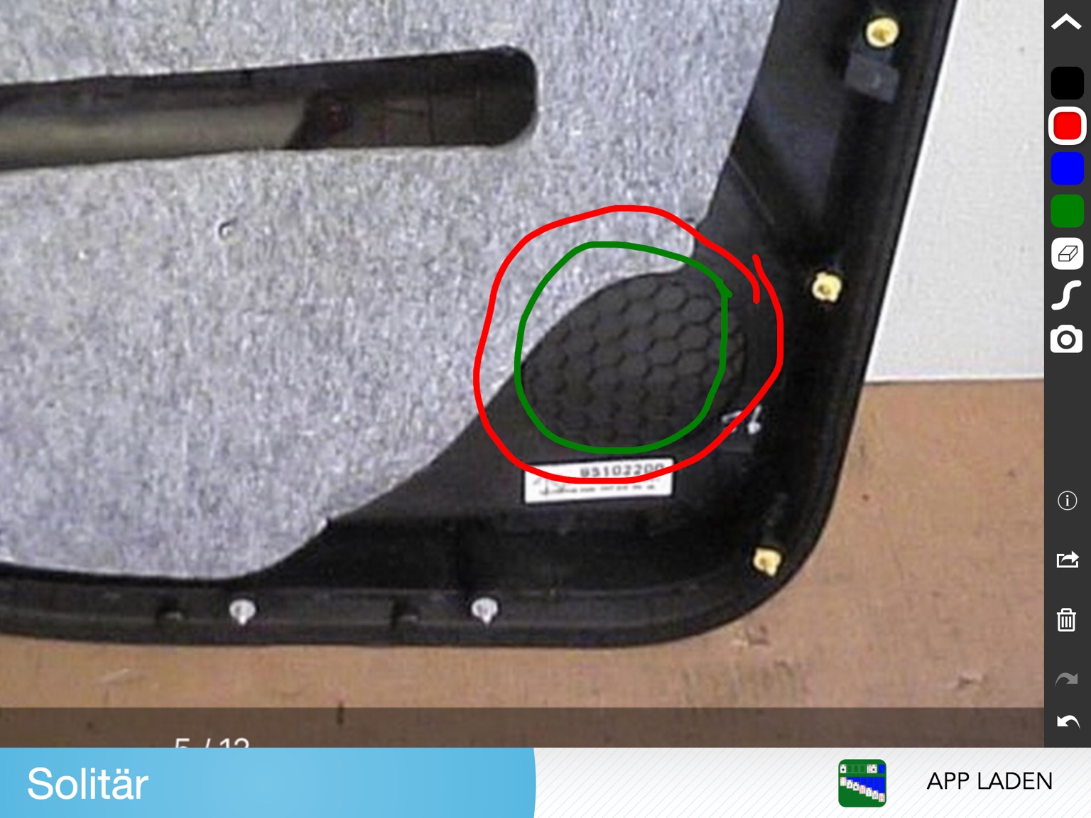

So sehe die Originallautsprecher aus:
So die Tür des Opel Mokka wo sie montiert werden sollen:

Ist die Öffnung im Türblech jetzt deckungsgleich mit der unteren Öffnung der Aufnahmen? Falls das Türblech noch etwas größer ist würde ich die Aufnahmen noch konisch auffeilen und sie an den Ausschnitt vom Türblech anpassen ;)
Also bei mir waren gar keine Schrauben dabei :D
Gesendet von meinem HUAWEI MT7-L09 mit Tapatalk
Kann ich noch nicht sagen. Wenn es geht werde ich es aber machen
