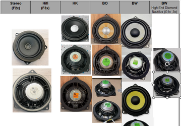

wir reden hier schon von dem Basis Stereo Mitteltöner ganz links, also Seriensystem vom F2x/3x, oder ?!
den MT hatte ich ausgebaut aus meinem F20 und hat sich schon "billig" und sehr leicht angefühlt; da würde ich mir schwer tun den drin zu lassen und dann mit einem 400€ Hochtöner zu paaren.
--> meinst nicht dass man da in Summe besser fährt die 250-400€ in ein anderes MT/HT System zu stecken ?
--> oder wie schätzt du die BW (aliexpress = Original) Lautsprecher ein im Vergleich zu dem Audison z.B. ?

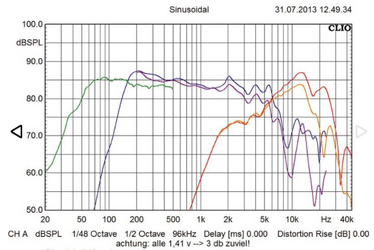

B100W: lila der MT (denke dieser hat hier zus. einen HP-Filter beim messen verbaut )

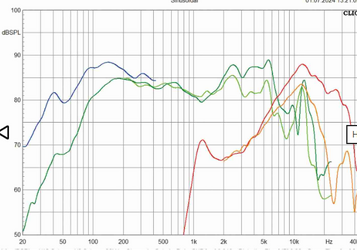

...mit B 150 USB
UG BMW 10 W: grün der MT (denke hier OHNE HP-Filter).
macht bei 300Hz-1kHz aber irgendwie mehr Pegel als der B100W

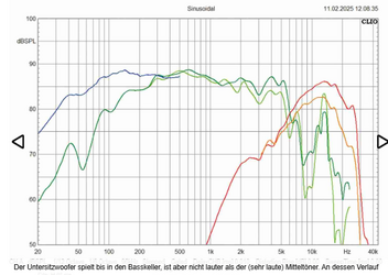

...mit UG BMW 20 SUB
