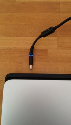

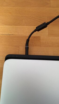

Was mir aufgefallen ist, der Stecker des Ladekabels, welcher in den Läppi kommt, hat einen blau beleuchteten Ring.
Normalerweise war der IMMER an, insofern das Netzteil am Strom angeschlossen war.
Wenn man nur das Netzteil, ohne angeschlossenen Laptop, in die Steckdose steckt, ist das Licht am Stecker an.
Sobald man den Stecker in den Notebook reinsteckt, geht diese Beleuchtung jetzt aus.

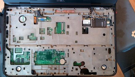

Ich habe vorhin mal versucht, das Gehäuse auseinander zu bauen.
Alle sichtbaren Schrauben entfernt, allerdings muss man da wohl noch mehr abschrauben, um das untere Gehäuse zu entfernen...
Das Display muss glaub ich von oben entfernt werden, die Kappen von den Scharnieren müsstest du wohl seitlich wegschieben. Wenn ich mich noch richtig erinnere.
Ok, das lasse ich...

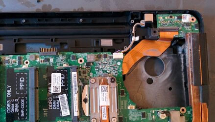

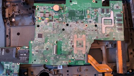

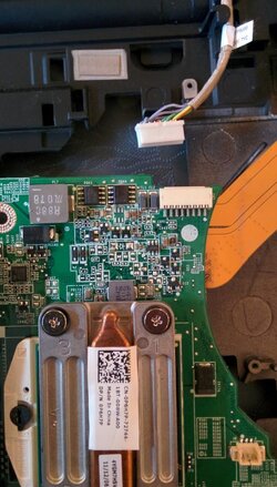

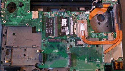

Jetzt habe ich ihn mal auseinandergebaut.
Wenn man hier dran riecht, schnüffelt es leicht verbrannt.
Ich kann allerdings keinerlei Schäden sehen.
Hm, kann sein dass die CPU "durch" ist...Angesichts des verstaubten Heatpipe-Kühlkörpers und des beschriebenen Ausfalls während "Volllast-Zock-Betrieb" - braucht es nur noch etwas eingetrocknete Wärmeleitpaste auf dem Prozessor und der Chip stirbt den Hitzetod - Ende der Vorstellung :cry:
Bau mal den Prozessor raus und schau ihn Dir an, vielleicht liegt da das Übel...
Das hat mMn aber nichts mit dem Ladekabel zu tun, dann müsste das Kabel auch ganz normal leuchten ;)
Prozessoren sterben nicht einfach so den Hitzetod. Lange bevor das passiert schaltet sich das Gerät aus. Mit seinem Problem hat das zwar sowieso nichts zu tun. Aber erkläre mir doch mal bitte wie du rein optisch eine defekte CPU erkennt? Das wird schwierig.
Den eigentlichen Staub hatte ich schon entfernt.
Auf diesem geriffelten Teil, was die Luft weiterleitet, lag ein ca. 3-4mm dicker Staubstreifen.
Da wurde nicht mehr viel gekühlt....:fp:

Auseinandergebaut habe ich ihn.
War ne Sache von 10min.
Ich kann allerdings nichts erkennen, was abgefackelt sein könnte.
