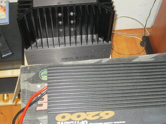

Will im Auto meiner Tochter eine bisher unbenutzte Lanzar Optidrive 6200 verbauen.
Wie auf dem Foto zu sehen sind das Strom-und Massekabel bereits vorhanden.Das war früher mal so nicht unüblich,hatten auch die
alten Orions.Das sind nur 6mm² Strippen.Von der Batterie mit 25mm² weg zur Endstufe und dann an die 6mm² frickeln ist unsinnig.Meine einzige Idee wäre ein Kondensator
vor die Endstufe.Mit 25mm² zum Kondi mit Sicherung für 25mm² und dann die Endstufe direkt an den Kondi ,ohne Sicherung,da die Kabel am Verstärker eh nur 25cm lang sind.
Oder gibt es eine bessere Lösung?Die Stufe muss original bleiben,also nichts ausschneiden und Terminals dran machen etc,..

Ich würde nen Sicherungshalter setzen und dann auf die 6mm² absichern egal wie lang das Kabel ist. So ein Halter kostet nicht die Welt.
Je nachdem was im Fahrzeug noch geplant ist, wäre evt. ein kleiner Verteiler sinnvoll.
Ansonsten ist die Kondigeschichte ganz passabel, wenn die Sicherung vorne passt.
