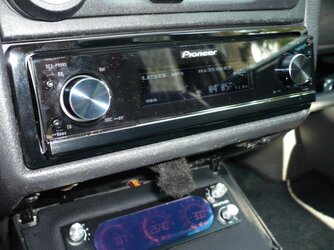

Da siehste meine alte Lüftersteuerung. Anfangs unnütz, aber basteln macht Spaß und es war immer ne coole Nummer, alle Themperaturen vom Fahrersitz aus im Blick zu haben und die Drehzahlen von jedem Lüfter nach bedarf zu regeln. Wenn du basteln willst, ist das wohl genau das richtige für dich :-)
