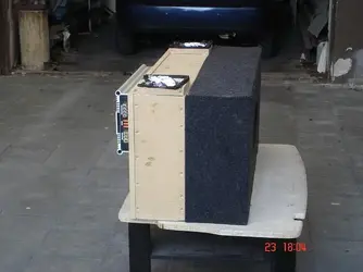

hier mal ein Bild der alten Bandpasskiste :)
aber nun sollten wir wieder zurück zur topic kehren ;)
