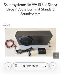

ARS24 bietet Plug‘n‘play-Sets an - insbesondere die Lösung mit deren Sub gefällt mir, da er kaum Kofferraum kostet. Da hat man allerdings Null Zugriff auf den DSP, daher eher Inspiration…
Gedanklich bin ich bei einem DSP-Verstärker, der ein vollaktives FS mit den Werkstreibern ermöglicht und einen kleinen Sub antreibt. Zusammen mit etwas Optimierung und Dämmung sollte das ausreichen. Falls nicht, könnte man auf der Basis weiterarbeiten. Zumindest war das beim letzten Projekt aber okay für mich.
