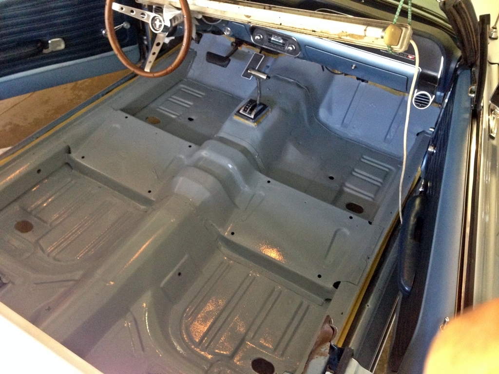

ich wollte mal fragen unter welchen Umständen sich Kondenswasser unter Alubutyl oder Schwerfolie bilden kann?
Ich habe vor kurzem das gesamte Bodenblech in meinem Mustang stellenweise von Rost befreit, gereinigt und mit Rostschutzfarbe lackiert.
Im nächsten Schritt möchte ich das Bodenblech mit Schwerfolie und Alubutyl dämmen. Hab aber etwas sorge das sich unter der Dämmung Kondenswasser bildet und mir da dann unbemerkt Rost ansetzt.
Wie kann man das bestmöglich vermeiden?

Hmmm das war irgendwie missverständlich. Grundsätzlich ist es schon problematisch, wenn innenliegend eine Wärmedämmung aufgebracht wird und dann eine dampfdiffusionsdichte Schicht (das Bodenblech) folgt. Alubutyl wird schon eine geringfügige Wärmedämmeigenschaft besitzen. Der Autoteppich selbstverständlich auch.
Die Luft im Fahrzeug wird in der kalten Jahreszeit deutlich wärmer als die Außenluft sein. Da Du als Fahrzeuginsasse ja laufen Feuchtigkeit ausdiffundierst, ist die absolute Luftfeuchte im Fahrzeug ebenfalls deutlich höher als außen. Es kann also schon vorkommen, dass das Bodenblech im Winter beschlägt. Weil der Autoteppich aber sehr dünn und diffusionsoffen ist, kann das auch wieder abtrocken bzw. kannst Du es auch wegheizen.
Für die Praxis ist die Rostschutzfarbe schonmal ein guter Schutz. Um die Möglichkeit der Rostbildung durch o.g. Phänomen zu vermeiden, solltest Du die Beklebung möglichst dicht bekommen. Das Alubutyl selber ist ja dicht. Du solltest sehen, dass die Stöße jeweils 10cm überlappen (so macht man das auf dem Bau), sich möglichst keine Hohlräume unter dem Alubutyl befinden und da wo Du ansetzt das Alubutyl wirklich vollflächig anliegt. Am Besten ziehst Du Alubutyl an den Schwellern, Spritzwand usw. noch ein paar Zentimeter hoch, damit auf dem Alubutylansatz kein Wasser stehen kann. Du bildest quasi eine Wanne aus und Wasser kann nicht mehr hinter das Alubutyl laufen. Wenn Du all das berücksichtigst, kommt weder Luft noch Wasser von innen an das Blech. Das ist aber dann schon mit Kanonen auf Spatzen schießen. Zur Not hast Du ja immernoch die Rostschutzfarbe.
