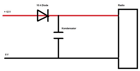

Ich werde es jetzt so anschließen zum einem bringt es mir den efekt das das radio nicht aus geht und der zweite ist die störgeräusche von der lichtmaschine werden behoben
ich hoffe das bild ist zu sehen und zu erkennen
zu der 10A diode habe ich noch einen kühlkörper verbaut da diese bei voller auslasstung durchaus mal sehr heiß werden kann ;)

Dein Radio ist über eine Zubehörstellung geschaltet nehme ich an? Wenn ja könntest du es anstatt über eine Zubehörstellung direkt an die Klemme 15 anschliessen, die wird beim Startvorgang nämlich nicht unterbrochen... Es hat durchaus seinen Sinn dass das Radio ausgeht, beim Startvorgang gibt es nämlich teils fiese Spannungsspitzen im Bordnetz, die auch schon mal empfindliche Elektronik töten können....

Wie schon beschrieben wurde, den Strom einfach woanders abzapfen, dann gibts auch keine Probleme mit der Bordelektronik. Das Radio geht ja anscheinend nicht wegen Unterspannung aus, sondern die Leitung wird gewollt von der Elektronik unterbrochen, also löst der Kondi auch nicht das Problem! Und auch sonst sollte erstmal ne stabile Stromzufuhr geschaffen werden, dazu ne ne gesunde Batt. Alles andere ist ja nur nutzlos an den Sympthomen rumdoktern. Der Kondi hilft sicherlich bei der Stabilisierung einer intakten Stromzufuhr, aber eben nicht bei deinem Problem!

Ich habe es angeschlossen wie auf der skizze und die erste beschreibung diode kondi und dann radio ist falsch

ich habe den kondensator zwischen dauerplus und masse geklemmt mit diode davor das heißt es geht
als radio habe ich das KIV 700 von Kenwood
es funktioniert alles wie ich es wollte und das Thema ist :done:
