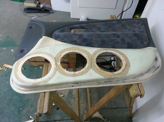

Hello people
Habe ein kleines Projekt in der Pipeline.
Ein Hyundai Lantra Kombi, dem die Rücksitze entfernt wurden.
Die Doorpanels sind fast fertig.

So wie in dem ersten geposteten Link werden die Tmt verbaut.

Handwerklich sehen die Türen gut aus, akustisch hast du dir da aber die reinste Katastrophe hingebaut.
Hast du irgendeine Vorstellung, wie das grundsätzlich aussehen soll?
Was soll TT, was TMT und überhaupt....werden?
Bei den Gegebenheiten würde ich die hintere Öffnung in der TVK verschließen, die anderen beiden mit Tieftönern zupflastern (saubere Ankopplung!) und auf 3 Wege bzw. TT+BB, im Notfall noch 2,5 Wege setzen. Gewöhnliche 2 Wege...lieber nicht. ;)
DSP ist Pflicht.
