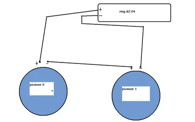

hab meine steg K2.04 an meine pioneer subwoofer angeschlossen aber die kommen einfach nicht aus sich raus!
als test hab ich mein 38cm subwoofer mal angeschlossen und das auto hats fast zerlegt mörder bass.
warum werden die pioneer nicht so laut?
paar emhr infos zu den woofern vll?
wie verbaut?
subwoofer sind in einem geschlossenen gehäuse ca.25l pro woofer.
und angeschlossen wie auf dem bild
oder soll ich die subs stereo anschließen?

vielleicht hast du die so angeschlossen dass die beide 8 Ohm geben?
welches Modell genau sind diese Pioneer?
Hätt ich jetzt auch geraten da wir ja nicht wissen welche Woofer es sind...
Bei Single 4-Ohm isses, da in Reihe, 8 Ohm gesamt...
Na das ist jetzt wir Birnen und Äpfel vergleichen...nen 38 in einem anderen(wenn auch billigen)Gehäuse ist doch was ganz anderes wie 2 30er in nem geschlossenen...Sitzt der 38er im BR, BP, GG?
Der 38er hat weiterhin ganze andere TSP...evtl bessern Würgegrad...
Denke mal an der Leistung der Steg wirds selbst bei 8 Ohm nicht mangeln.Ansonsten mal die 2 Ohm Schiene fahren...
Die Typenbezeichnug oder TSP der Pioneer wären auch mal wichtig, dann kann euch evtl. Jemand mal was neues berechnen...
wenn du 2 woofer mit 2x4 angeschlossen hast und das in Brücke, dann kommst du auf 1 ohm oder 4 ohm.
Und für 1Ohm in Brücke ist noch nichtmal die Steg ausgelegt.
Da solltest du schon ne ordentliche Kühlung und viel Strom bereitstellen!
wie ist es den angeschlossen ?
also wird sie wegen den 1ohm so heiß!?!
was oder wie kann ich die stufe besser kühlen?
ich lass sie gerade mit 175A laufen ist das ok oder soll ich ne größere sicherung kaufen?
