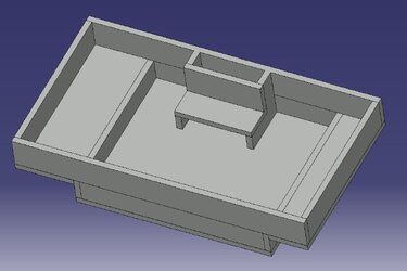

So das Gehäuse ist nun soweit fertig in den groben Dimensionen und ich komme auf ca. 52l Bruttovolumen.
Überlege nun entweder ein abgewinkeltes 10er Port zu verbauen oder einen Kanal zu bauen.
Wie gesagt ist das Gehäuse sehr flach (ca.160mm hoch).
Was würde sich hier eurer Meinung nach am besten eignen?
Hab mal kurz durchgerechnet.
40L netto 35hz abstimmung mit einem 10er Rohr was 42cm lang sein soll.
Versuch am besten so lang wie möglich zu bauen und kürz immer um 5cm ab. So solltest du deine passende Abstimmung finden :)
Okay Vielen Dank!
Aber mein Nettovolumen wäre dann: 52Liter - 5lLiter (Volumen vom Lautsprecher) - ca. 3,5Liter (von Deinem Portvorschlag) = 44Liter (Nettovolumen)
Könnte ich auch gleichermaßen einen Kanal aus Multiplex bauen mit der gleichen Querschnittsfläche oder muss ich die Querschnittfläche bei einem Kanal größer oder kleiner gestalten?
Bei nem 100er Rohr ergeben sich 78,5cm² Fläche --> sprich ein Kanal musste dann nur 7,85x10cm Abmessung haben bei gleicher Länge?

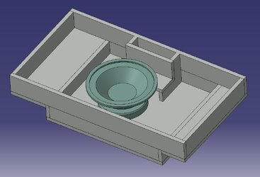

Habe mal zwei Bilder vom CAD Modell geschossen. Man muss sich oben die Deckplatte noch vorstellen.
Ist nun Beispielsweise ein Kanal mit einer Länge von 26cm eingebaut. Querschnittsfläche derzeit 5x20cm.
Wäre das so aus eurer Sicht machbar?
PS: Mit einem gewinkelten Rohr habe ich Schwierigkeiten wegen der niedrigen Höhe von nur 16cm
Hab gerade gelesen dass dir der Tiefbass nicht soo wichtig sein soll. Würde deswegen auch eher zum GG raten, wie Moe schon sagte. Teste und vergleiche am besten selber :)
Zum normalen Musik hören sollte das sicherlich reichen. Falls du auch wechseln willst, sollte sich da auch sicherlich ein 15er finden der in 50L GG passt
Wenn du bei BR bleiben willst, bau den Port am besten an die Erhöhung links oder rechts, so sparst du dir ein Brett und kannst den Port auch länger bauen.
