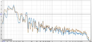

Bei meinem Test hat die kleine ONE von der Einmessung am meisten profitiert, aber das könnt ihr euch in den Messschrieben ansehen:
ONE SL
Orange ohne Trueplay, Blau mit Trueplay. Wie zu sehen ist, wurde eigentlich alles korrigiert. Auch Frequenzen unter 60Hz und genau da liegt das große Problem: Steht die ONE etwas ungünstig und hat untenrum nicht viel zu bieten, korrigiert es Trueplay gnadenlos. Ich hatte die ONE SL auf der Fensterbank stehen gehabt und saß recht nach dran. Nach der Einmessung wurde der Frequenzgang fürs Gehör sehr gut korrigiert, aber bei etwas tiefbasslastiger Musik z.B. Björk - All Is Full Of Love plöppte die One recht früh...wie ein Einschaltplöppen. Dabei stand der Pegel gerade mal auf 1/3, was recht leise ist. Eine etwas schwache Leistung, denn wer sich mit Einmessen beschäftigt weiß, dass ein großes Anheben von tiefen Frequenzen nur Probleme mit sich führt, indem der LS früher an seine Grenzen kommt. Kurzerhand wurde die ONE in die Ecke verfrachtet, wo auch die oben gezeigte Messung getätigt wurde. Hier gab es dann kein Plöppen mehr. Laut hören war aber auch nicht drin: Ab halber Lautstärke werden tiefe Frequenzen limitiert, was den Musikgenuss einschränkt. Für Hörspiele vielleicht OK, aber bei Musik klingt es einfach kastriert, wenn nur die Stimmen lauter werden. Halbe Lautstärke ist bei einer ONE gerade Zimmerlautstärke. Wer also seine golden 5 Minuten hat, sollte sich eher die PLAY5 holen, die kann deutlich lauter. Ein Stereopaar aus ONEs bringt leider nicht viel mehr Pegel. Wer seine Nachbarn nicht ärgern will, ist hier eigentlich genau richtig. So vom Ergebnis ist es schon beeindruckend, was die kleinen Scheißer so abliefern.
Meine persönliche Abstimmung: Ohne Loudness, Bass -2 und Treble +2.

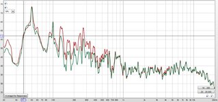

MOVE
Die Move wurde auch in der Ecke des Raums eingemessen bzw. hat es selbst erledigt (rot ohne Trueplay, aber mit persönlicher Abstimmung). Im Vergleich zur ONE werden Frequenzen unter 60Hz aber nicht korrigiert, womit sie bei Pegel keine Probleme hat. Die Move geht lauter als die ONE, bietet aber untenrum nicht viel. Ein Basslimiter ist auch vorhanden, macht sich bei Musik aber nicht so stark bemerkbar.
Meine persönliche Abstimmung: Ohne Loudness, Bass -2 und Treble +5

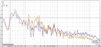

PLAY5
Die Play5 ist nicht nur der lauteste Speaker, der drei, sondern kann auch ziemlich tief runter. Auch hier hebt Trueplay die tiefen Frequenzen an, aber die Play5 hat keine Probleme damit. Sie wird auch nicht limitiert. Was ich nicht so toll finde, ist die Einmessung mit Trueplay: Während mit den anderen jede Position im Raum gute Ergebnisse liefert, musste ich die Play5 in der Ecke hochkant stellen und mit der Position zur Ecke selbst etwas variieren. Steht die Play5 etwas ungünstig klingt sie etwas schrill. Im Messschrieb hat sich auch eine Überhöhung bei 800-1000Hz gezeigt (leider verschlampt). Auch musste die Loudnessfunktion aktiv bleiben, da sie sonst zu dünn klang...war aber nichts anderes als ein Shelf-Filter bei ca. 120Hz, also kein typischer 50Hz Bassboost. "Eine" Play5 geht lauter und tiefer als ein Paar ONE...womit die golden 5 Minuten abgedeckt sind. Ein Subwoofer ist hier eh überflüssig.
Meine persönliche Abstimmung: Mit Loudness, Bass -2 und Treble +2
ONE SL
MOVE
PLAY5
