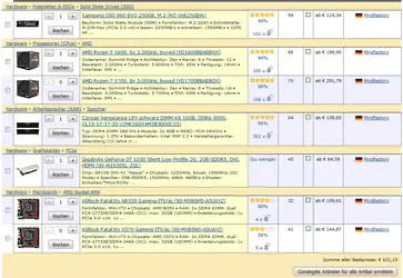

Hier mal ne ganz schnelle und unverbindliche Zusammenstellung. Netzteil ist schon deutlich überdimensioniert, könnte wenn keine exta GK gebraucht wird auch maximal 350W reichen.
Ansonsten ein µATX Board und Gehäuse mit nem i7-7700k und 16GB DDR3-3200 Kit von Corsair.
Mit Ryzen wird es nicht billiger, eher teurer weil du eine extra Grafikkarte brauchst, sind auch um die 100-200€ Aufpreis.
Beim Gehäuse musst du echt selbst gucken was dir gefällt, ob mit oder ohne Fenster usw. Wichtig sind USB3 Anschlüsse vorne etc.
Laufwerk willst du auch noch mit verbauen, oder keine Optischen/5 1/4" Laufwerke ?

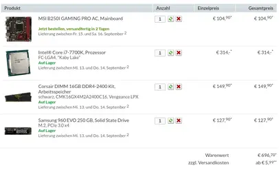

Ich hab mal kurz geguckt, was ich so bei Alternate finde. ich komme mit einem 7700K, M.2 Speicher, 16GB RAM und 'nem MSI Board auf knappe 700 €.
..mal als Diskussionsgrundlage ;)
Ließe sich evtl. am MoBo und am RAM noch 'ne Ecke sparen? Sonst bleibt ja nix. Alternativ eben ein AMD-System, aber da kenn ich mich nun gar nicht aus..
Es lässt sich vielleicht was an der CPU sparen, hast dann aber ggf. Leistungseinbußen.
Bei der CPU brauchst du nicht unbedingt das "K"-Modell, wenn du nicht übertackten willst. Das muss dann allerdings auch das MoBo unterstützen.
Alternativ halt AMD.
Beim Mainboard sollte man nicht zu viel sparen. Wichtig sind aktuelle Standards wie USB 3.1, damit man auf lange Sicht auch Spaß dran hat.
K Modelle machen echt nur Sinn wenn man wirklich übertaktet, denn das lässt sich Intel gut bezahlen, genauso wie die Boardhersteller.
Ich würde ruhig eine m2 SSD verbauen, da ist die EVO 960 von Samsung das Maß der Dinge, und ganz ehrlich, sie ist es auch Wert.
Nimmt keinen Platz weg, da direkt aufm Mainboard verbaut, und im Gehäuse kannst du dann trotzdem noch 1-2 andere Festplatten verbauen nach Wunsch.
Mit dem B250 Mainboard kannst du halt nicht übertakten, darum bringt dir hier das K-Modell relativ wenig.
Mit nem AMD würdest du halt zum gleichen Preis mehr Kerne bekommen
Sobald auch endlich mal bei Adobe und Co die Multikern Optimierung stattfindet, ist der Ryzen deutlich besser als Intel in der Preisklasse.
