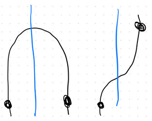

Wichtiger als der Biegeradius ist die Art wie die Biegung in das Kabel eingeleitet wird.
Schwarz soll das Kabel sein, blau die Biegeachse, die Kringel die Fixpunkte. Die erste Variante ist nicht so günstig wie die zweite weil die Winkeländerung sich auf eine größere Länge verteilt.Oftmals anzutreffen an der Erdung von Schaltschranktüren.
