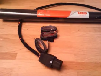

Ich hab jetzt n experiment gewagt und im Baumarkt ne rolle velourklebe"folie" von DC-Fix gekauft. 1mx40cm, ist relativ dünn und flexibel und leicht flauschig, der Kleber ist allerdings nicht allzu stark.
Die Rolle direkt mit nem Cuttermesser in mehrere Ringe geschnitten zu jeweils 1cm Breite, insgesamt an die 40 Meter. Geht ganz leicht, wenn man scharfe klinge nimmt.. :ugly: . damit ließen sich z.B. 3 einzelleitungen problemlos umwickeln. ich mal mal die Tage n besseres Foto...

Öhm...... Hattest du Langeweile..........? :kopfkratz: :hammer: :ugly:
Das ist wie wenn ich was ledern will, und mir von irgend ner Weide ne Kuh mopse.... :taetschel:
Immer :)
ich hatte schnell mal n paar kabel zusammenwickeln müssen und keine Lust gehabt, das Band über Ebay zu besorgen, und wo anders hab ich so was nicht gefunden, bzw bei mehreren Autowerkstätten nachgefragt und immer ne Negativaussage bekommen.
Im Prinzip passiert doch nichts anderes, oder? die kuh wird gemopst, aufbereitet und dir gegeben in form von Leder :) Wo ist der unterschied?

Ein klein wenig Eigeninitiative muß man bei unserem Hobby schon zeigen! :effe:
