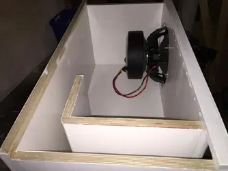

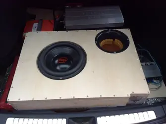

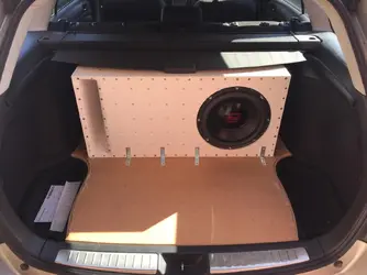

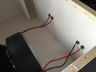

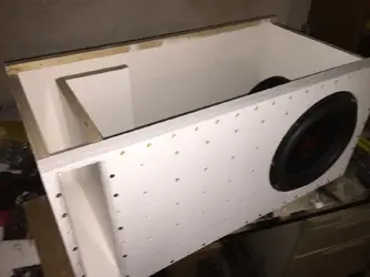

Kiste:
Aus 21 mm Multiplex / Front 36 mm (21'er & 15'er verleimt)
Innenmaß:
h: 36,8 cm
b: 82,8 cm
t: 39,0 cm
Das sind Brutto: 118,8 Liter
Je nach Länge des Port sind das dann 93 - 100 Liter netto.
Port:
b: 7,1 cm
h: 36,8 cm
Schachtfläche: 261 cm2
Länge 1: ca. 50 cm (abgewinkelt zur Rückwand)
Länge 2: ca. 32 cm (ohne Abwinkelung)
Bei der 1. Länge war der Woofer für eine Anbindung an das FS zu tief gestimmt. Des weiteren war bei tiefen Bässen nur noch Dröhnen zu hören.
Derzeitig fahre ich mit der 2. Lange. Der Woofer spielt schön knackig und so präzise wie ein SPL Woofer eben sein kann. ;) Leider wie zu erwarten fehlt es jetzt ein bisschen unten herum. (38 cm könnten ein guter Kompromiss sein)

Hast du mal gemessen welche Tuningfreuquenz deine Ports haben?
Also wirklich messen...
Das dröhnige kommt meist durch die Fahrzeugresonanz...
Hier mit dem Eq entgegenwirken und nach unten gehen...hat bei mir geholfen.
Ich würde es mal mit weniger portfläche probieren. Ein 16 aero hat ja auch "nur" ca 200 qcm.
Ich bin eher ein freund von weniger portfläche. Hab bei meinen 15 zoll atomics 160 qcm und ca 27 cm Länge. Bei ca 100 bis 120 l netto volumen funktioniert diese Abstimmung bei reinen br woofern eigentlich ziemlich gut. Wurde deine Anlage denn schon richtig eingestellt?. Lg bassmann
Edit
Bau dir doch einfach einen wechselport dann kannst du bissl experimentieren.
Eigentlich sollte mit dem woofer in einem kombi schon untenrum gut was gehen und er sich dennoch gut ans fs ankoppeln lassen.
Gesendet von meinem GT-I9300 mit Tapatalk
Der Port ist innen noch nicht abgerundet ;)
Ich würde das Dach dämmen und an der Abstimmung arbeiten.
mfG Alex

So nach den freien Tagen ein kleines Feedback:
Habe einfach die Kiste geschlossen (wäre dan ca. 70l)
Das Fazit ist eher negativ...war mir zu wenig Tiefgang & Pegel. Aber das Dröhnen war weg.
-> zurück gerüstet
Habe mit der lzk gespielt und bin bei 250 cm gelandet. Klanglich deutlich angenehmer besonders im Zusammenspiel mit dem fs.
-> gelassen
Aber es bestand immernoch das Problem mit dem dröhnen - besonders bei längeren tiefen bis mittel tiefen bass.

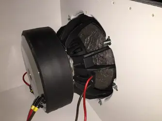

Jetzt habe ich noch eine matte noppenschaumstoff gefunden sowie ein bisschen Vlies.
Den Schaumstoff habe ich verteilt verklebt und den Vlies locker verteilt. (Ca 15% Füllung)
Durch die Dämmung habe ich zwar ein bisschen Pegel verloren (aber nicht der Rede werd) und klanglich deutlich an Präzision und Dynamik gewonnen. Das Dröhnen ist auch etwas weniger geworden aber 100%ig zufrieden bin ich noch nicht.
Im Laufe der Woche werden noch ein paar vliesmatten kommen dann teste ich nochmal mit anderer Positionierung und Füllmenge.

Kiste Verstreben kann auch helfen. Die großen Flächen der Wände können auch trönen und vibrieren. Dachlatte zwischenklemmen und mal testen. So 3-4 Stück verteilt
Bei Fahrzeugreso den EQ ansetzen und mind. mit 5-6db absetzen!
