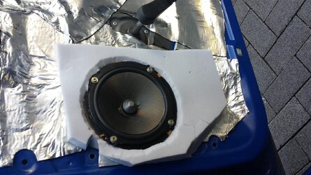

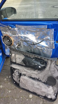

Hast du evtl Bilder vom Einbau?
Evtl liegt ja da schon der Hund begraben.

Nabend, hatte vorher noch kein aktives System, nur das Pioneer mit Weichen und ner Crunch 2-Kanal dran. Bilder hab ich grad keine zur Hand, ist auch schon dunkel. Aber ist alles ganz gut geworden, kein grober Fehler vor handen. Händler hat auch drüber geschaut. Mache morgen noch die Masse vom Verteiler an die Gurtaufnahme, sonst war eig nichts.

Bilder vom Einbau besonders in den Türen wären sehr hilfreich.

Bei der Türpappe ist jetzt noch Alubutyl und so Dämmschaumstoff für Türpappen drauf.

Die Tür sieht so auf jeden Fall schon ganz gut aus.
sitzt der TMT auf MDF, oder was ist das für ein Material?
Ist da wirklich alles kraftschlüssig und dicht angekoppelt?
so wie du es beschreibst stimmt die akustische Ankopplung vom TMT zum Sub nicht.
