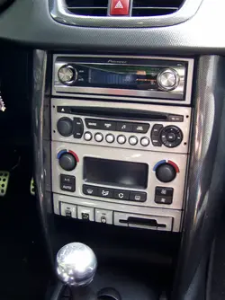

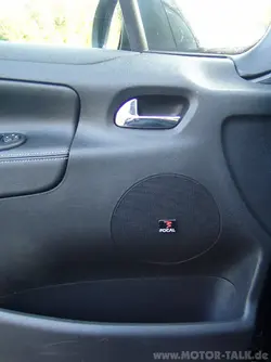

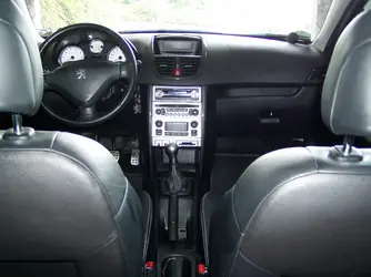

Meine noch aktuelle Anlage im Peugeot 207
