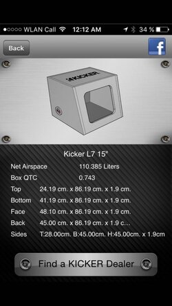

Für die Kiste geschlossen hätte ich folgende Maße

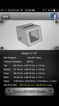

Für Bassreflex (spaßeshalber trotzdem berechnet) ergab sich das
