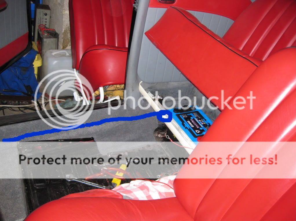

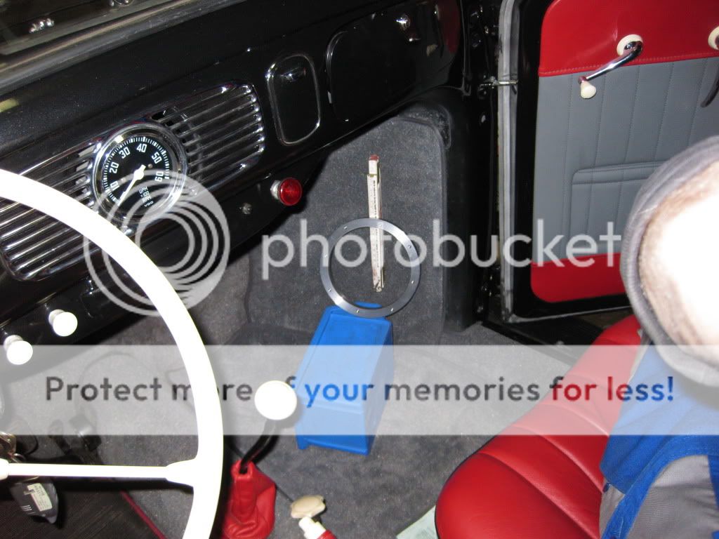

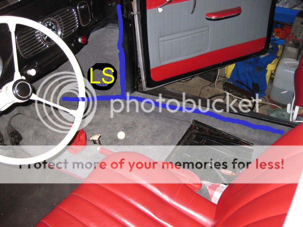

in meinem Käfer sollen die TMT in Kickpanels verbaut werden. Etwa so:
ich möchte/ kann noch das folgende Volumen der A-Säule und des Schwellers mitbenutzen. Heizungsrohre gibt es keine mehr. Die A-Säule mündet offen vorne im Kofferraum.
und bis unter die Rücksitzbank. Da wo der Kreis gemalt ist ist der Schweller zum Innenraum offen.
Kann ich das so machen? Habt Ihr noch andere Ideen bzw Vorschläge? Bevor ich mich da in etwas verrenne.

warum baust du nicht oben untern A-Brett was hast doch auch viel Platz oder?

Eine lange dünne Ankopplung dem Seitenschweller entlang ist sicher eher suboptimal.
Bin mir nicht sicher, ob der Teil des Volumen Auslöschungen und Überhöhungen
je nach Wellenlänge produziert!

Die A-Säule hat nen Durchmesser von ca 5cm und der Schweller ca 8cm. Die Länge werde ich mal noch ausmessen.
Hatte ja gedacht, dass mit angekoppeltem Volumen was offen ist, es wie bei einer Fahrzeugtür wäre....

mit aufegesetzten KIckpanels bekommst du schon 4-6 Liter volumen hin, du muss also den Schweller nicht mitnutzen.
Ich hab das in meinem Käfer auch so gebaut.
