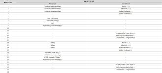

In meinem neuen ist ein JBL System verbaut. Lt. Schaltplan scheint der Verstärker von Harman zu sein. Ich habe auf einer russischen Seite den Pinout gefunden. Dieser lässt mich nun hoffen, dass vom Original-Radio ein elekt. SPDIF Signal kommt.

- Ich denke das ich an Pin 20+21 das SPDIF Signal anliegen habe?

Der Radio gibt ein SPDIF aus. Da hat mal jemand wirklich mitgedacht. Zum Test wurde einfach ein Koax-Kabel (75Ohm) parallel dazugeschlossen. Geht sogar parallel mit dem OEM Verstärker.

Ich habe das selbe Problem,wie du damals mit dem Signal,nur leider erkenne ich auf dem Bild nicht genau,wie du das Kabel verbunden hast.
