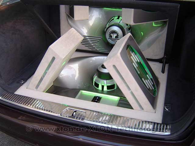

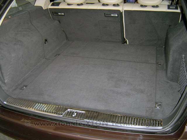

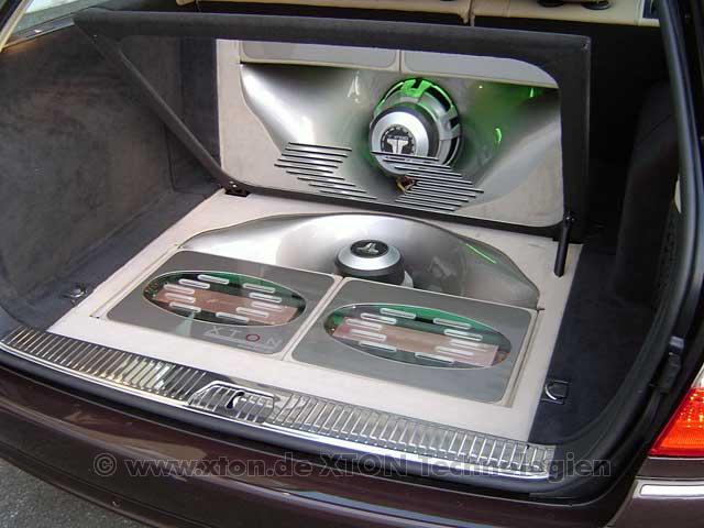

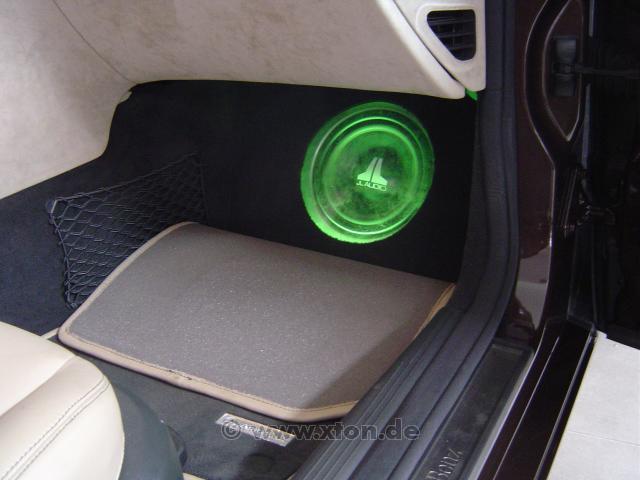

Hatte der Chef von Xton in Dortmund in seiner ehemaligen E-Klasse auch. Einen kleinen Fußraumsubwoofer + einen großen im Kofferraum, je nach Laune umschaltbar.
