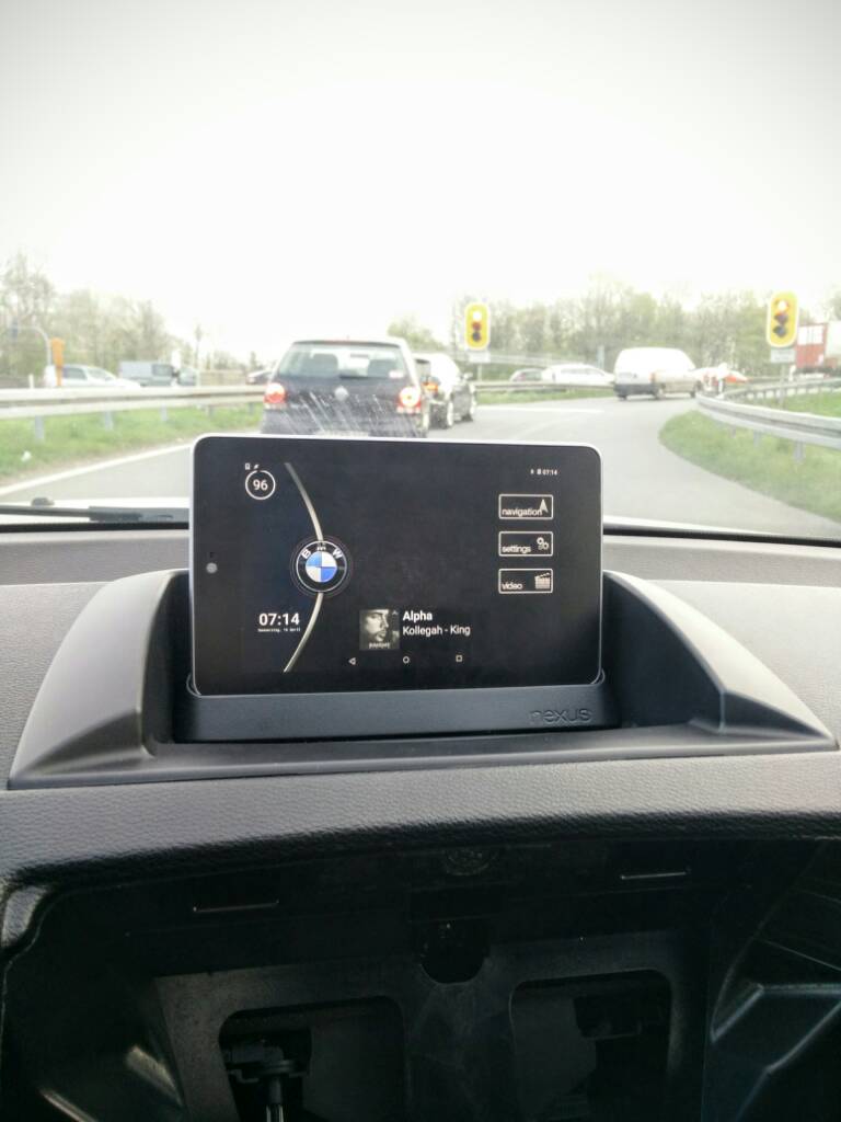

Mein Tablet ist auch kabellos verbaut. Ist ein Nexus 7 von 2012 sprich erste Generation. Ich nutze die dazugehörige Dockingstation. Da diese und das Tablet per Pogo Pins verbunden wird, braucht man kein Kabel. Musi übertrage ich per Bluetooth. Leider unterstützt dieses Tablet noch kein Apt-X.
Zur Steuerung nehme ich eine Bluetooth Fernbedienung die nur Multimediatasten hat.
Bin aber auch interessiert an anderen Lösungen.

und wie siehts beim beschleunigen aus? WIe hast du das Tablet fest gemacht ? Einfach nur ins Dock gesteckt? Würde bei mir nicht halten :hammer:
Wie schnel läft das Tab mit dem Dock? Ist das auf 500mA begrenzt wie das Induktionsladen? Dann entlädt es sich nämlich fall Navi noch läuft.
Am tablet ist ein magnet und hinter dem ablagefach ebenfalls. Bis jetzt ist es mir noch nie um die Ohren geflogen. Es läd schneller als die 500mA. In der Dockingstation sind schon zwei Pins verbunden so das es als AC erkannt wird. Mit einem Netzteil was 2A bringt und einem passenden Kabel (gibt extra welche die nur fürs laden sind und somit besser dimensioniert) bekommst du das tablet nicht leer. Auch wenn navi und Musik läuft und Bildschirm auf volle Helligkeit.
Gesendet von meinem OnePlus One
Eine Sache noch. Die vier Pins ergeben kein richtigen usb Port fürs laden . Zwei Pins sind für Daten und zwei Pins für den aux Ausgang (letzten nutze ich nicht aufgrund der Qualität)
