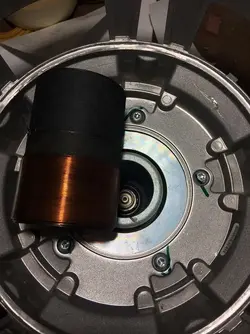

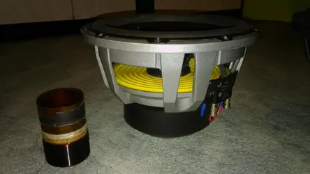

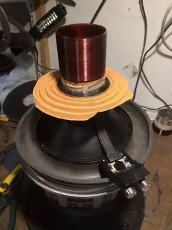

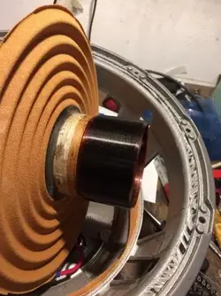

Aber es geht doch, teils mit Werksteilen, teils mit besseren. Zb die Spule der 12W6v2 ist ab Werk .... wie soll ich sagen.... schlecht. Der Spulenträger hat Blasen geworfen. :kopfkratz:
Aber sieht selbst.

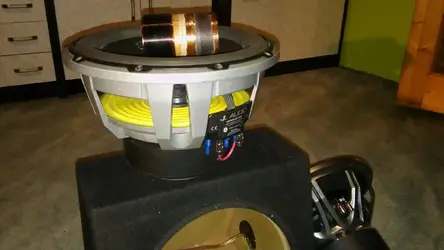

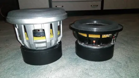

Bei der 8W7 wahr die Sicke und Zentrierspinne kaput, wurden erneuert.
Spule wahr in Ordnung.
jl1.webp12784701_1249610775053564_135925197_n.webpIMG_20160429_231933.webpIMG_20160429_232600.webp

Bei den 12W6 wurden die teile extra für den angefertigt, Spule ist viel besser, alls das Original.
Beim W7 wurden die Teile aus der USA eingeflogen.
Speaker Industries in Ungarn hat die repariert, kann ich nur wärmstens empfehlen. Er hat auch den anderen 8"-er auf dem Foto gebaut.

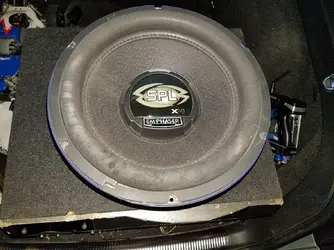

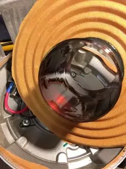

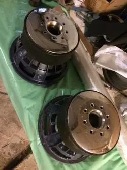

@Denis: Wenn du Ihm anschreibst, bitte in Englisch. Was ist mit den JL's los?

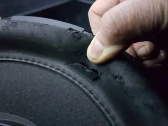

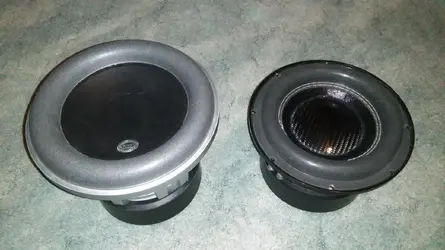

Und weiter gehts.
15681719_1519930204688285_1938883463_o.webp15540134_1238699329543064_1036765028_o.webp15502906_1238699139543083_1687372591_o.webp
Der braucht komplett reconed zu werden.
Das ist alles aus Deutschland, wahren nicht meine.
Aber mann mus nicht brutal mit seine Sachen umgehen, damit sie so aussehen, Zeit macht viel mehr kaput.
Ich kaufe blos die kapute Sachen, weil sie zu retten wert sind.
Wer solche probleme hat, muss sie nicht wegschmeisen! Ich möchte nur zeigen, was machbar ist.
