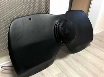

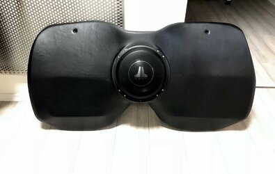

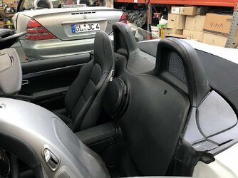

Das der Sub das Problem ist, kann ich mir nicht vorstellen, der sitzt wie angegossen an der (gedämmten) Rückwand und ist Bombenfest verschraubt. Vielleicht irgendwo undicht? Aber es ist auch weniger der Tiefbass eher der TMT.
Ich habe zuerst mit BW Filtern probiert, auch abwechselt mit Phasenwechsel...jetzt mit LW Filtern, etwas einfacher einzustellen, aber es hört sich irgendwie immer noch falsch an. Mit BW Filtern ist es diffus, Änderungen der LZ sind kaum rauszuhören, ich dachte schon, dass einer der Lautsprecher falsch gepolt ist, war aber nicht der Fall.
Sobald ich die LZ einstelle wird es diffus, ich bin langsam deprimiert.

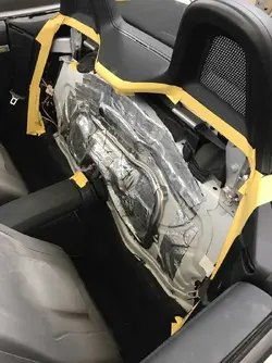

Ich werde jetzt erstmal die Türen stärker dämmen, insbesondere die Kunststoff Innenschale. Die ist auf jeden Fall ein Schwachpunkt. Die Aluringe nützen ja herzlich wenig wenn diese auf einer zu wenig steifen Innenschale befestigt sind.
Den Sub nehme ich auch nochmal raus und gucke mir den nochmal genau an.
Das der SUB volle Lotte bis 20Hz spielt und erst darunter anfängt abzufallen habe ich ja schon geschrieben.
Eigentlich sollte er das nicht können, das er es dennoch macht ist für mich eher ein Hinweiß das da etwas nicht stimmt, vielleicht doch Resonanzen?
