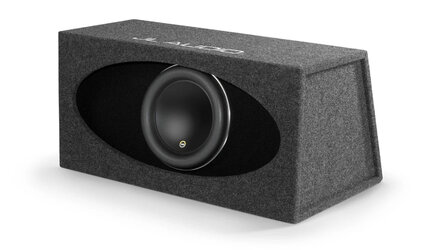

Hey an alle .
Habe momentan nen JL 12w7 in dem JL BR Wedge Gehäuse an einer JL RD1500/1 .
Leistung viel zu wenig für den W7 .
Könnte einen Didi Bandpass für einen 12w6 bekommen . An dem 12w6 wäre auch die RD1500/1 besser .
Jetzt bin ich am überlegen doch auf BP mit dem 12w6 umzusteigen.
Wie seht ihr das so ?

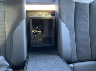

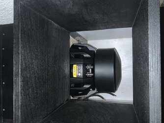

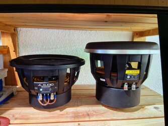

Ich hatte den umgekehrten Weg: Erst einen 12W6 im FBP an der Helix P One. Leistung an die 2 Ohm tiptop. Dann an die P One einen vergrösserten FBP mit dem 12W7 rangehängt. Dafür reicht an der 3 Ohm Last die P One nicht mehr. Also die P One gegen die ESX VX 8000 getauscht und gefreut🤘😎 Ich würde auch nicht vom W7 zum W6 downgraden.
Allein die Mega Optik des W7 im FBP wäre schon ein Argument🥹
