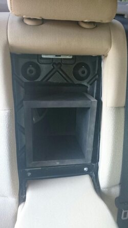

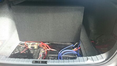

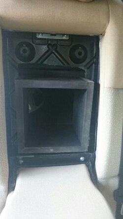

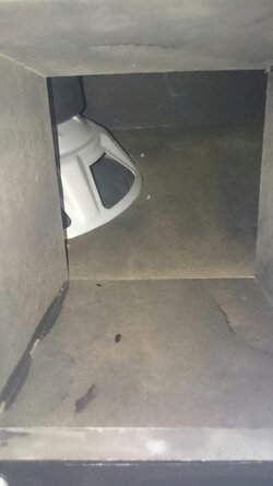

ich habe für mein Schwager ein FBP für seinen 3er E90 Limo gebaut. Dieser läuft auf 30/60 mit 250cm² Port mittig durch den Skisack. Wie bereits berichtet, langt es Ihm nicht an Pegel. Bin auch der meinung, dass dieser im BR besser geht.
Leider ist der Kofferraum so schmal, dass sich die anordnung vom Sub zum Port nicht großartig ändern lässt, ausser ich baue wesentlich größer.
Nun wollte ich mal fragen, ob jemand Erfahrung mit größeren BP gehäusen in verbindung mit dem JL gemacht hat? Wollte nun auf 50/100 mit Abstimmung auf ca. 50 - 55 Hz gehen, um den letzten rest raus zuholen.
Klang spielt bei Ihm leider eine Nebenrolle.
