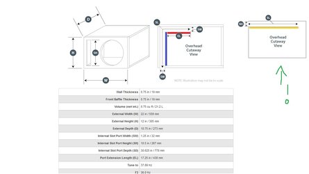

ich möchte mein erstes Bassreflex Gehäuse selber bauen und habe da 1 - 2 Verständnisfragen bei denen mir hoffentlich jemand weiterhelfen kann
Für einen JL Audio 10w6v2-d4 möchte ich nach Hersteller Werten ein BR Gehäuse zusammenschustern, aber ich verstehe deren Spezifikation nicht ganz und hätte da auch einen kleinen Änderungswunsch ..
in dieser schicken Grafik habe ich mein Problem farblich markiert...:
Wie lang soll der Port wirklich sein?? sind es mit blau + rot zusammengerechnet die angegebenen 438mm oder ist dies wirklich auf den rot markierten Teil bezogen so das ein Port von insgesamt 660mm entsteht??
Falls es nur der blaue+rote Teil ist würde ich es gerne wie in dem Gelb markierten Bereich bauen, mit einem einzigen geraden Port von 438mm (-19mm Gehäusewand), oder spricht hier ewtas dagegen?
Ich hoffe jemand kann mir helfen !!!!
Auch für weitere Vorschläge bin ich offen, meine Wunsch BRG Dimensionen sind : h*b*t : 31,5cm x (so klein wie möglich) x 23cm.
Falls der Vorschlag "Geschlossen 20l" kommt, dies wird sowieso für Bastelzwecke gebaut
Danke im Voraus für Antworten!!
falls das die hochgelandene Grafik nicht funktioniert hier nocheinmal ein link dazu (https://www.dropbox.com/s/wwvx2pxryzrlrrd/10w6v2_ported.jpg)
