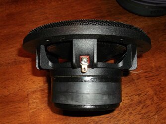

Hallo
Habe hier einen TMT (130mm) mit folgenden Daten: Fs=82,33 ;Qts=0,48 ;Vas (l) 3,64 ;Le 0,46,mehr habe ich nicht.
Sollte in der Autotür ja gut funktionieren. Bei dem niedrigen Vas sollte das Volumen ja nebensächlich sein.Mit den anderen Parametern kann ich halt nix anfangen.
Grüße Dietmar
Das geringe VAS allein ist nicht so ausschlaggebend für die Eignung, sondern die gleichzeit schon recht hohe Güte von 0,48. Sollte prinzipiell in der Umgebung gut funktionieren, ja.
hallo
hat ja ganz schön ferrit hinten drauf , zwei scheiben sollte gut hub können
Mfg Kai
Muss aber ja auch ordentlich straff sein. Wie kommt der sonst auf so eine Güte mit dem Antrieb?!
ja das eine zieht das andere nach sich
was für einer das aber überhaupt ist :kopfkratz:
Mfg Kai
Korrekt, da zweifle ich auch noch etwas.
ja , kommt auf die spule an wie lang die ist
Mfg Kai
