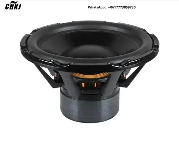

Servus, die habe ich schon auf dem Schirm, ebenso Gas Audio, aber so richtig hauen die mich nicht weg und die Daten sind da auch rar, was XMax und TSP angeht, fs oft bei 29-30Hz, was ich viel zu hoch finde für den EInsatzzweck. Zudem scheint bei vielen der gleiche Korb genutzt zu werden und man kann die Details schwer vergleichen. In der Summe lande ich immer wieder bei Stereo Integrity
Tue mich aber schwer, da man immerwieder Berichte findet, dass das alles auch nru in China gefertigt wird und man einige auch einfach direkt in China ordern könnte. Da habe ich zwei Vertreter da und am Ende sehen die alle sehr ähnlich aus und messen sich auch ähnlich.
Wenn man dann an anderer Stelle anfragt und sieht, dass man erst ab 100St. beliefert wird, dann aber so ein Ding nur noch 300$ Dollar kostet, tue ich mich schwer weitere Testmuster für 1k zu ordern ohne belastbare Daten zu haben, oder zu wissen, ob die nächsten wieder ähnliche Daten haben. Hier mal ein Querschnitt
Die Preisspannen sind oft extrem ohne belastbare Daten dazu oder einschätzen zu können, was davon taugt. Zwei 24" vom Ali habe ich hier mal gemessen und das war schon ganz brauchbar aber mir gehts darum, ein Chassis zu finden, was eben wiederholbar (für Kleinserien) taugt. Scheint aber wohl so, als wenn ich die italienischen Hersteller mal abklappern muss nach Maßanfertigungen. Die Stückzahlen, die meist gefordert sind, kann ich hier aber nicht lagern.
Letztendlich sind die Antriebe ja auch nichts besonderes, also kostet alles nur den Kleinserien Zuschlag und den Transport.
