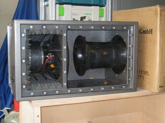

Muss ja keine Zapco sein!
Und soo groß ist der BP net!
[attachment=0:35rwund2]Zafira_0429_klein.JPG[/attachment:35rwund2]

Hi!
Wenn nicht der Platz für 2 ist, dann nimm einen in BR.
Geht saugeil, hab Bennys Woofer schon oft hören dürfen.
Und klanglich sind DDs auch genial, einfach ultra Präzise.
