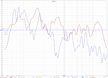

Ich bin gerade ein wenig am rumspielen mit indirekt ausgerichteten Hochtönern - 100% ohne Sichtverbindung.
Je nach Scheibenabstand gibt es bei mir immer mindestens einen deftigen Einbruch. Auch leidet der Hochton ab 7-8khz etwas. Ich weiß aber nicht wie gut mein Audiosystem Mikro da noch misst.
Ist genau wie Schnorke oben schon geschrieben hat, auf jeden Fall deutlich besser als ohne HT, aber bei mir im Golf 4 bisher leider nicht 100% zufriedenstellend.
db-skala ist auf 1db genau, Glättung 1/24
rot = Spiegeldreieck
blau = ganz in der Ecke neben dem Armaturenbrett, um etwa 2-3cm unterhalb des Armaturenbretts versenkt. A-Säulen sind demontiert.
Ich werde noch ein wenig mitm Winkel und verschieden positioniertem Dämpungsmaterial spielen.
Micropor an der A-Säule hat die indirekten Mitteltöner bereits deutlich beruhigt :)
Das Problem vorrangig, dass dir die Energie im oberen Bereich des Frequenzgangs einfach durch die Reflexion flöten geht...das Einbrechen des Frequenzgangs kannst du durch den Abstand zur reflektierenden Fläche beeinflussen...meiner Erfahrung nach, je näher zur Reflektionsfläche um so höherfrequent der Einbruch...
