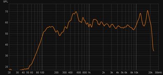

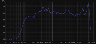

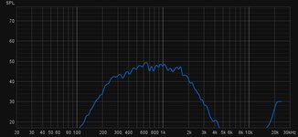

Wo denkst du kann man sinnvoll trennen bei gehobenem Pegel?
Elektrisch hab sie derzeit bei 200/24db getrennt, hab leider keine Messung parat wie das Akustisch aussieht.
Hab aber noch eine Messung gefunden wo ich sie probehalber mal ab 100hz/24db nach oben hin offen laufen hatte.
Auf dem letzte Bild ist dann der MT(rechts) samt EQ zu sehen
Hab sicher auch noch Messungen vom Toyota wo sie als Breitbänder mit den 18er Mille gespielt haben - muss ich mal nach suchen
Alles in 1/12db
