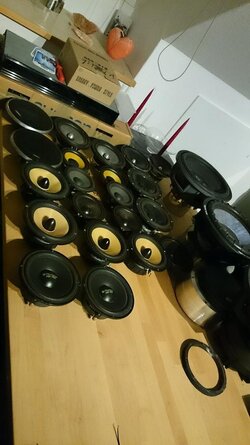

Der Titel sagt eigentlich schon alles, macht es Sinn eine HXA400 auf 4 Ohm Brücke an den TMT des FS laufen zu lassen (das sie dann warm wird ist mir klar)?
Eigentlich sollte sie in meinem Golf IV Vari das FS vollaktiv ansteuern (Trennung über mein CDA9833) aber es liegt hier noch eine AMA Stereo 50 rum die sich sicherlich auch gut an den HT machen würde ;) und ein Plätzchen für die Ama finde ich auch noch ;)
Und fragt bitte nicht welche TMT ran kommen, dass weiß ich selber noch nicht, hier liegt zu viel rum xDDD
Auswahl:
Gruß Schall
