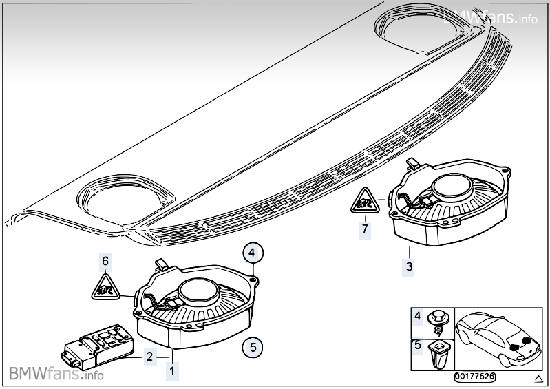

Der (Tief)-Bass soll ja in die Fahrgastzelle und da sind in der Hutablage ja zwei Löcher für je einen 16er.
Von BMW gibt es ein "Hi-Fi System Harmann Kardon" wo genau das gemacht wird.
Das sind also zwei Subwoofer...
Wie das klingt weiss ich nicht, aber es scheint irgendwie zu funktionieren.

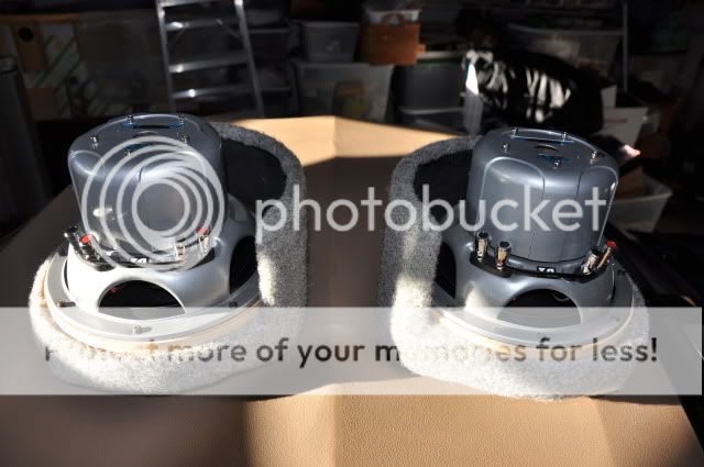

ich hab 2 Kicker CVR 8" in die Ablage gezimmert. Laut WinISD gehen die so halbwegs als Free-Air. Anfangs war ich auch skeptisch, ob 8" und FreeAir gut gehen kann....aber ich bin verwundert, was da rauskommt!
Hab großzügige MDF-Adapter gebaut und diese dann mit Karosseriekleber dicht auf das Blech der Ablage geklebt. dann die Subs rein und samt den MDF-Adaptern mit langen Schrauben durchgeschraubt (8x pro Sub + zusätzlich 4x den Adapter.) Dann den "Rest" vom ´Heckablagenblech mit Alubutyl 2-Schichtig versteifen (eventuell im kofferraum von unten noch a 16er MDF-Platte draufschrauben - alleine mit butyl schwingts doch ein wenig mit).
Dann die Papp-Hutablage zusätzlich mit Alubutyl versteifen und dann gegebenfalls zwischen Blech und Pappe noch noppenschaumstoff anbringen, um ein "scheppern" zu vermeiden.
Da ich den Einbau optisch unauffällig wollte, hab ich die Original-Ausschnitte in der Heckablagenpappe vergrößert und "normale" LS-Gitter in der Größe der Subs (20cm) auf die Ablage geschraubt.
Natürlich muss der Kofferraum dann so dicht wie möglich gemacht werden.
"Mörderpegel" sind natürlich bedingt der kleinen Chassis nicht möglich, aber sie sind mehr als eine "kleine Bassunterstützung" und für mich für das "Winter- und Langstreckenauto (beruflich, oft auch mit Kunden im Fahrzeug) ideal.
Klanglich sind sie natürlich nicht ganz so knackig/präzise wie mein Alpine TypX im Geschlossenen Gehäuse, aber trotzdem nicht zu dröhnig/"monoton"
