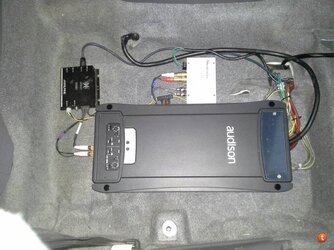

Hatte selber das IVA-W520R in Verbindung mit dem PXA-H100 und auch "Rauschprobleme". Aus dem Grund habe ich statt dem PXA jetzt einen 6to8V8 gegönnt..
Da das Alpine leider nur 2V Ausgänge besitzt, musste ich den Gain an den Endstufen ordentlich aufdrehen, was das Rauschen natürlich nur verstärkt hat...
Mit dem deutlich kräftigeren 6to8 kann ich den Gain an den Verstärkern fast auf Minimum drehen und das Rauschen gehört jetzt auch der Vergangenheit an :beer:
Vielleicht hilft dir das ja auch ;)
