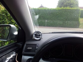

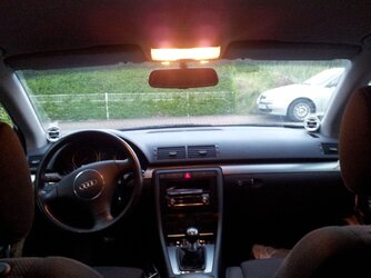

So wollte jetzt meine HT an der A-Säule/Amaturenbrett befestigen.
Sollte ich die lieber so weit wie es geht nach vorne oder so weit wie es geht nach hinte?
Schöner sieht es aus wenn es ganz hinten ist. gibt es Klanglich unterschiede?

Je weiter unten, umso mehr zieht es halt die Bühne runter (kann)
Und zu nahe am Armaturenbrett und auf das Lenkrad strahlend, hast du Reflexionen die nicht schön sind. So eine Handbreit sollten sie schon weiter nach oben

Und auch mal mit der Ausrichtung experimentieren, also mal direkt, dann richtung Innenspielegel, parallel zu den Seitenscheiben, etc.
Auch mit der Höhe probieren, da das Armaturenbrett da schon einigen einfluss auf den Klang hat.
