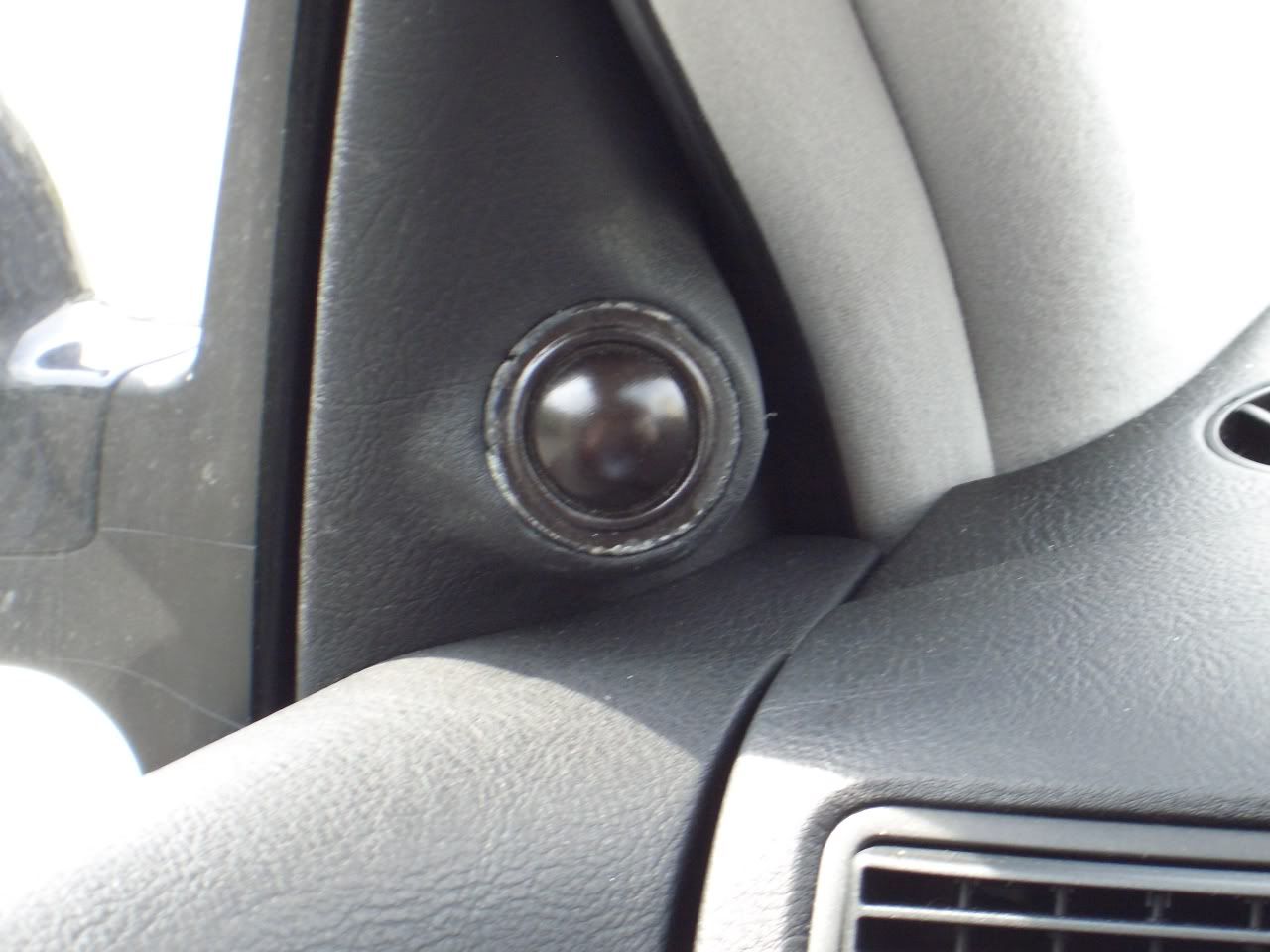

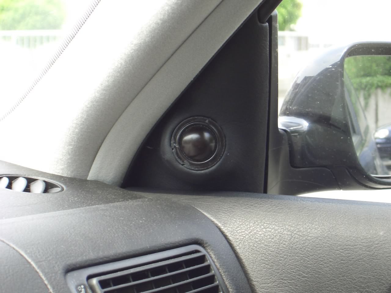

Ich hatte im Golf 4 die A25T auch erst im Spiegeldreieck... Jetzt sitzen sie über den Lüftungsöffnungen, ähnlich der Positionierung in der A-Säule... und mir gefällt's klanglich besser! Die Bühne ist zwar etwas schmaler (statt bis zur Außenkante Außenspiegel "nur" Spiegelmitte/A-Säule), aber das find ich nicht so tragisch...
vorher:
nachher:
Ich hatte ja auch das Problem mit den Airbags.. Ich denke, ich hab das jetzt einigermaßen sicher gelöst... Hab mir da auf Diabolos (und anderer) Meinung verlassen, dass die A-Säule nur im oberen Drittel aufklappt...
So gesehen, hätte man die HT auch da drin einspachteln können, aber mir war das zu unsicher, wg. A-Säule abnehmen und dann ja auch neu bespannen usw... das war mir nicht einschätzbar genug..
