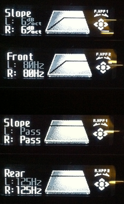

So siehts bei mir im P88RSII aus, der Rear Kanal ist für MT u. HT.
HPF von MT u. HT wurde über die Helix B4 Weiche eingestellt und dann hängt eben noch die Passivweiche zw. HT u. MT dran.
TMT und SUB laufen ganz normal, anders ist es ohne DSP auch nicht möglich soviel ich weiß.

Ja, aber im Standardmodus kann ich die Trennfrequenzen/Phasen nicht so genau einstellen wie im Netzwerkmodus...

Ja, im Netzwerkmodus kannst du es vergessen. ;)
Dann musst du dir ein P99RS oder sowas in der Richtung holen, oder den einen DSP.
