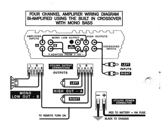

Du kannst aber auch alles mit der Europa erschlagen dafür dieses Schaltbild aus dem Handbuch nachbauen

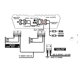

So sollte es dann sein.

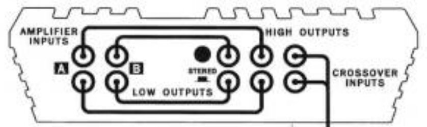

Wenn du die Europa voll gebrückt mit 2x 70 Watt anschließen willst müssen Kanalpaar A und B voll belegt sein von dem Low Out + oder -
Da wirst du entweder etwas selber bauen müssen oder 3 Y-Adapter zurechtstecken.
Siehe auf der Zeichnung.
High-Out geht dann wiederum auf die Odin und den Einspeißepunkt für das Fullrange Signal ist dann Chinchpaar Rechts.

Kann ich nicht vom Low out + mit einem Y-Adapter auf + von A und B gehen und mit out - genau so verfahren?
Ich glaub die + und - Anschlüsse sind Phasengedrehte Signale wenn der entsprechende Schalter auf Mono steht. Wenn du auf die eine Seite ein Signal mit der Phase 0° auf den Sub gibst und auf der zweiten Seite das gleiche Signal aber um 180° gedreht dann hörst du nicht mehr viel vom Woofer weil sich in der Schwingspule sich die Magnetfelder aufheben
Und ein Stereo Signal auf eine Doppelswingspule zu geben ist nicht gut für den Woofer. Jedenfalls hast du noch nen Wahlschalter dieser Muss auf der Mono Stellung stehen

Sodele, ich habe die Europa nun wie auf dem Bild in Post 8 verkabelt. Den Doppelspulensub habe ich parallel geschaltet. Der hat dann 4 Ohm. Das passt dann auch mit der Leistung. Konnte jetzt zwar nur mit einem PC Netzteil als Stromquelle testen, macht aber gut Druck und klingt gar nicht so schlecht. Nochmals danke für eure Tipps.
