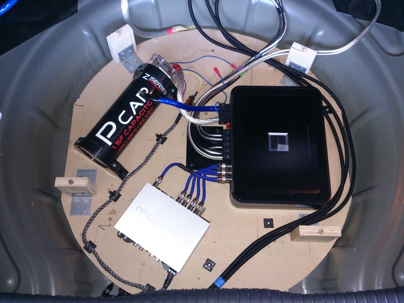

Bei mir ist es immer auf beiden seiten. Werd aber mal die HT abschalten und schaun ob es die mt auch machen weil sie ja an der selben Endstufe hängen. Aufgefallen ist mir auch das bei der kicker ab und zu die linke seite ausfällt, dem muss ich als ersters nachgehen.

Bei mir ist es nur ein DSP + Endstufe + Radio. An letzteren hängen auch noch Caps dran.
Der Kondensator der Endstufe ist doch auch schon geladen wenn ich das Auto/den Motor starte.
