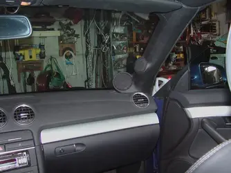

Bei mir im Cabrio sieht das Ganze so aus.
