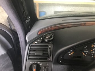

ich suche den bestmöglichen Einbauort für einen Hochtöner aus einem Pioneer TS-C132PRS System.
Es handelt sich um ein 2-Wege-System mit einem 13er TMT und 28mm Hochtöner; Trennfrequenz ca. 2000Hz.
Meine C-Klasse (W202) ist in Sachen Hochtöner nicht sonderlich einbaufreundlich und der Hochtöner ist mit 55mm Aussendurchmesser nicht grade klein.
Mal lese ich, dass die beiden Komponenten nahe beisammen verbaut werden sollten, mal höre ich, dass man auf dem Armaturenbrett die bessere Bühne hat.
Ich würde gerne wissen wo ihr den Hochtöner platzieren würdet?! Gibt es aus technischer Sicht eine Regel, an die ich mich halten sollte ?

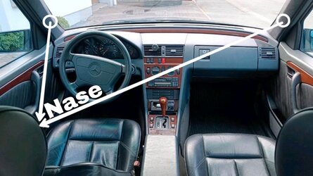

Der beste Ort ist in der A Säule auf der Höhe des Lenkrads ausgerichtet auf das rechte Ohr.
HT/MT nahe zusammen zu verbauen ist grundlegend wünschenswert, aber eben je nach Systemart/-größe/Einbauorte nicht immer einfach oder überhaupt möglich.
Der gezeigte Einbauplatz neben dem Tachohügel ist nicht zu bevorzugen, da Selbiger einfach "im Weg" ist.
Wie @asot00 gerade schrieb, würde ich die Positionierung auch in der A-Säule etwas oberhalb des Tachohügels suchen

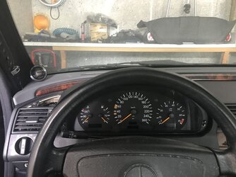

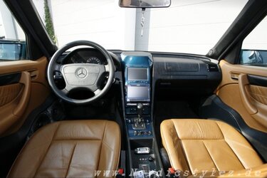

Die Hochtöner den A-Säulen war eigentlich auch der ursprüngliche Plan.
Nur wirkt in diesem Auto je nach Winkel ein Hochtöner dieser Größe wie ein Fremdkörper und ich wollte, dass es etwas harmonisch aussieht.
Der Hochtöner hat dafür nur eine Einbautiefe von 10mm.
So wie auch dem angerhängtem Bild sieht es schöner aus, aber ich glaube ihr haltet da nicht viel von ?!

Kriegst eher Augenkrebs wenns das Bild/Mittelkonsole anschaust.
Ein schöner HT auf einen gerichtet ist immer geil anzusehen, deiner ist ja noch Mini und auch schwarz. Ansonsten machst es einfach wie du es meinst, außer dir interessiert das (End-)Ergebnis sowieso niemanden.

Ich mag ausrichtung Fahrzeugmitte. Fahrer & Beifahrer bekommen Frequenzgang unter etwa 20-30 Grad ausser Achse ab und dafür einheitliche Reflektionen der Seitenscheiben. Hochtöner hoch in der A-äule damit der Tachohügel nicht die Abstrahlung blockt. Dann bleibt der Klang auch annähern gleich bei Sitzverstellung und für den Beifahrer ist das auch erträglich.

Grundsätzlich ist es hilfreich, nahe (erste) Reflexionen zu minimieren. Lautsprecherchassis richten nicht über alle Frequenzen gleich, das muß man immer im Hinterkopf haben, wenn man sie platziert. Früher (vor > 20 Jahren) hatte ich die Ausrichtung der HT auf die Nasenspitze (wie Bari scheibt) auch meist empfohlen, weil mir damals der Klang ausschließlich für die Fahrerposition wichtig war. Will man aber auch auf den anderen Sitzen noch halbwegs einen Stereoeffekt hören, ist die symmetrische Ausrichtung auf die Fzg-Mitte oberhalb des Handbremshebels in Höhe Hals oder Ohr der bessere Kompromis. Dabei sollte der Fahrer die Töner immer sehen können - eine Sichtverdeckung ist immer auch eine Schallverdeckung.
Bei Montageorten in den A-Säulen muß man beachten, dass die Funktion des bei vielen Autos dort verbauten Seiten-Airbags nicht behindert wird.
Rechte Seite HT auf die Nasenspitze, schafft in den überwiegenden Teilen aller Fälle massive Reflexionen von der linken Seitenscheibe aufs linke Ohr.
