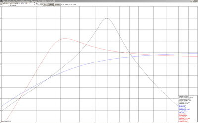

Als Antrieb ich eine Soundstream Reference 620.2 die gebrückt 620W an dem HX 12 SQ machen würde.
Der Rainbow hat eine Doppelspule 4Ohm und kann ihn damit nicht parallel an die Soundstream anschließen.
Anbei mal die Simulation der verschiedenen Konzepte.
Welches hat bei dem Fahrzeugtyp die beste Aussicht auf Erfolg?
