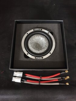

Finger von lassen: Weil ich die auch mal gekauft, getestet und zurückversandt hatte. Da war (selbst) der 10F besser und kostet weniger.
