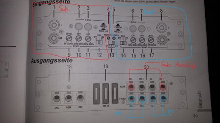

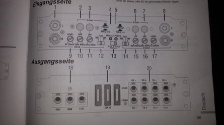

Meine Problem ist wie folgt:
Ich weiß nicht wie man das ganze System einstellt, bei mir sieht es zurzeit so aus:
Ich richte mich nach den zahlen auf dem Bild, Rot ist für den Sub und Blau für Front.
Roterbereich:
Nr. 9: ist eingestellt auf eine 3/4 Umdrehung vor Schluss (im Uhrzeigersinn)
Nr. 10: ist eingestellt auf, Ende (im Uhrzeigersinn)
Nr. 11: ist eingestellt auf, Ende (im Uhrzeigersinn)
Nr. 12: ist eingestellt auf BPF
Nr. 2 u. 3: ist nicht berührt worden.
Nr. 13: ist eingestellt auf: ST
Blauerbereich:
Nr. 14: ist eingestellt auf Full
Nr. 15: ist eingestellt auf, Ende (im Uhrzeigersinn)
Nr. 16: ist eingestellt auf, Ende (im Uhrzeigersinn)
Nr. 17: ist angepasst an die Radiolautstärke von 3/4
Ich habe die HPF´s und LPF´s nicht eingestellt da ich davon ausging ich kann diese über das Radio einstellen.
Beim Radio habe ich eingestellt.
Laufzeitkorrektur:
FL und FR = 68cm
RL und RR = 74cm
SUBWL und SUBWR = 108cm
Frequenzweiche:
Front = Flat bei 80Hz
Rear = 6db bei 80Hz
Sub = Flat bei 25Hz
Beim Equalizer komme ich klar, mir ist heute aber aufgefallen das ich wenn ich die Balance auf Front stelle und die Subwoofer über das Radio auf Aus das er trotzdem mitläuft ist das normal?
Ich hoffe das mir jemand weiter helfen kann.

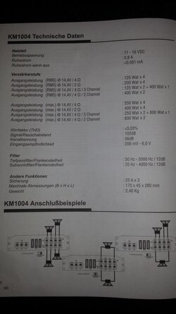

Hier noch Daten zum Verstärker:
