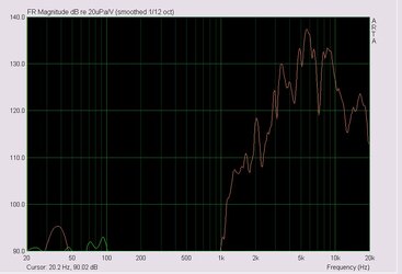

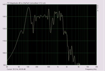

P.S. gemessen wurde mit dem 25€ Hifi-Selbstbau Mikro und Arta, Soundkarte ist die Behringer UCA 202
Ok, da es hier leider keine Hilfe gibt, hab ich heut wiederum drauf los gemessen. So richtig zufrieden bin ich nicht, aber es ist schon ok.
Ich trenn jetzt übrigens an der Endstufe und es ist noch kein Sub drin, da die Endstufe dafür bei der Reparatur ist.
Frage 1 & 3 ist weiterhin offen.
Außerdem hab ich noch eine tiefgründigere Frage: Bei Arta zeigt es die Verzögerung der Impulsantwort auf der x-Achse
an. Kann man das nicht auch für die LZK nehmen? Also praktisch jeden Lautsprecher einzeln messen, gucken wieviel Zeit er braucht und dann nach der Zeit die Verzögerung einstellen?!
Der Frequenzgang zusammen auf der linken Seite sieht übrigens so aus. Rechts ist es deutlich besser!
